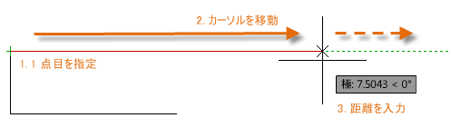

  - 1 点目を指定
- 線分の始点を設定します。点の位置をクリックします。オブジェクト スナップまたはグリッド スナップをオンにしていると、点が正確に配置されます。座標を入力することもできます。代わりにプロンプトに対して[Enter]を押すと、最後に作成した線分、ポリライン、円弧の終点から新しい線分が開始されます。最後に作成したオブジェクトが円弧の場合、その終点により線分の始点が定義されます。線分は、円弧に接します。
- 次の点を指定
- 線分セグメントの終点を指定します。極トラッキングやオブジェクト スナップ トラッキングを直接距離入力とともに使用することもできます。
