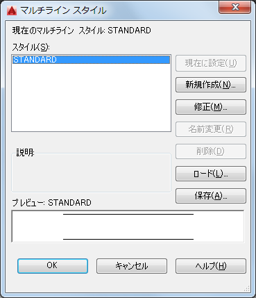

マルチライン スタイルを作成、修正、保存、およびロードします。
マルチライン スタイルは、要素の数や各要素のプロパティをコントロールします。MLSTYLE コマンドは、背景色や各マルチラインの端部キャップもコントロールします。
次のオプションが表示されます。
現在のマルチライン スタイル名を表示します。この名前は、この後で作成するマルチラインで使用されます。
図面にロードされているマルチライン スタイルが一覧表示されます。
マルチライン スタイルのリストには、外部参照図面に含まれるマルチライン スタイルも含まれます。外部参照のマルチライン スタイル名には、外部参照に従属する他の非グラフィカル オブジェクトの場合と同じ構文が使用されます。
選択したマルチライン スタイルの説明が表示されます。
選択したマルチライン スタイルの名前とイメージが表示されます。
この後に作成するマルチライン用に現在のマルチライン スタイルを設定します。
[新しいマルチライン スタイルを作成]ダイアログ ボックスが表示され、マルチライン スタイルを新規作成できるようになります。
[マルチライン スタイルを編集]ダイアログ ボックスが表示され、選択したマルチライン スタイルを修正できるようになります。
現在選択されているマルチライン スタイルの名前を変更します。マルチラン スタイル名 STANDARD は名前変更できません。
現在選択されているマルチライン スタイルを[スタイル]一覧から削除します。ここで削除しても、MLN ファイルからは削除されません。
既定のマルチライン スタイル名 STANDARD、現在のマルチライン スタイル、使用中のマルチライン スタイルを削除することはできません。
[マルチライン スタイルをロード]ダイアログ ボックスが表示され、指定した MLN ファイルからマルチライン スタイルをロードできるようになります。
マルチライン スタイルをマルチライン ライブラリ(MLN)ファイルに保存するか、コピーします。既存の MLN ファイルを指定すると、そのファイルに新しいスタイル定義が追加され、既存の定義は削除されません。
