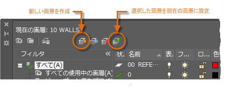

[画層プロパティ管理]のコントロール
新しい画層を作成するには、下図の[新規画層を作成]ボタンをクリックし、新しい画層の名前を入力します。別の画層を現在の画層にするには、画層をクリックし、次に[現在に設定]ボタンをクリックします。

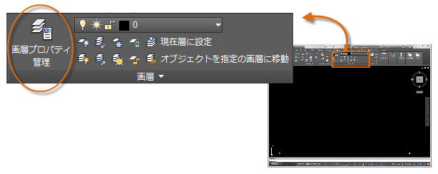

画層の設定にすばやくアクセスする

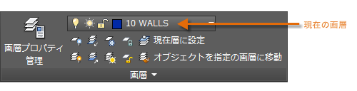

[画層プロパティ管理]は非常にスペースを取りますし、常にすべてのオプションが必要であるわけではありません。最も一般的な画層コントロールにすばやくアクセスするには、リボンのコントロールを使用します。オブジェクトが選択されていない場合、ここに示したように、[ホーム]タブの[画層]パネルに現在の画層の名前が表示されます。

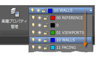

時々、作成するオブジェクトが確実に正しい画層上に作成されるようにします。このことを忘れないようにするのは簡単ではありませんが、このように設定するのは簡単です。現在の画層にするには、ドロップダウンから画層のリストを表示し、次にリスト内の画層をクリックします。リスト内のアイコンをクリックすることにより、その設定を変更することもできます。
