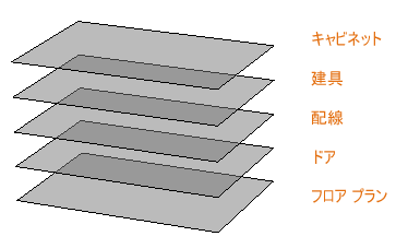

オブジェクトの表示/非表示を切り替えたり、色や線種などのプロパティを割り当てるには、画層を使用します。画層上のオブジェクトは通常、画層のプロパティを継承します。しかし、オブジェクトの画層のプロパティより優先する値に設定することができます。たとえば、オブジェクトの色プロパティが BYLAYER に設定されていると、オブジェクトは画層の色で表示されます。オブジェクトの色を赤に設定すると、画層に割り当てられた色は無視され、オブジェクトは赤で表示されます。
