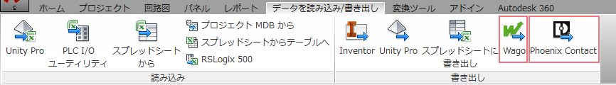

AutoCAD Electrical から端子台を書き出し、Wago または Phoenix Contact アプリケーションに読み込んで、端子台を設計、操作、検証することができます。
書き出し中に、AutoCAD Electrical では選択した端子台から端子データが抽出され、Wago または Phoenix Contact と互換性のある XML ファイルに出力されます。その後、その XML ファイルを製造元のツールに読み込みます。
端子台データには、カタログ番号、端子番号、装置コード、ロケーション コード、タグ、スペア、付属品が含まれています。
