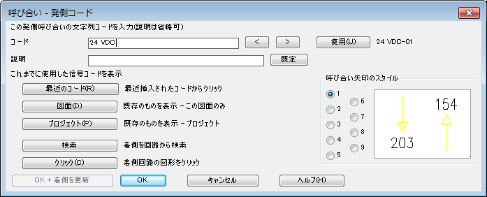

  4. [呼び合い - 発側コード]ダイアログ ボックスで、次のように指定します。
    コード:  24 VDC
    呼び合い矢印のスタイル:  1
    AutoCAD Electrical では、発側矢印 1 つにつき 1 行の説明を付けることができます。この説明は、関連する着側矢印に引き継ぐことができます。既定の説明行をいくつか定義しておくことにより、毎回入力する手間を省くことができます。AutoCAD Electrical では、WDSRCDST.WDD というファイルを使用します。このファイルはテキスト ファイルで、各行が別々の説明として読み込まれます。ファイルが存在する場合は、[呼び合い - 発側コード]ダイアログ ボックスおよび[着側コードを挿入]ダイアログ ボックスで[既定]ボタンが選択可能になります。
  5. [OK]をクリックします。
