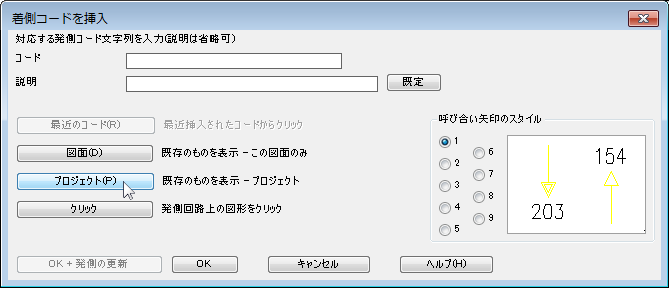

  1. [回路図]タブ[配線/線番を挿入]パネル[呼び合い矢印]ドロップダウン[着側矢印]の順にクリックします。 検索
  2. プロンプトに対して、次のように操作します。
    着側の配線の終端を選択:
     図面の左側にある回路図で、ライン リファレンス 402 にある母線の終端をクリックします(2)。
  3. [着側コードを挿入]ダイアログ ボックスで、[プロジェクト]をクリックします。

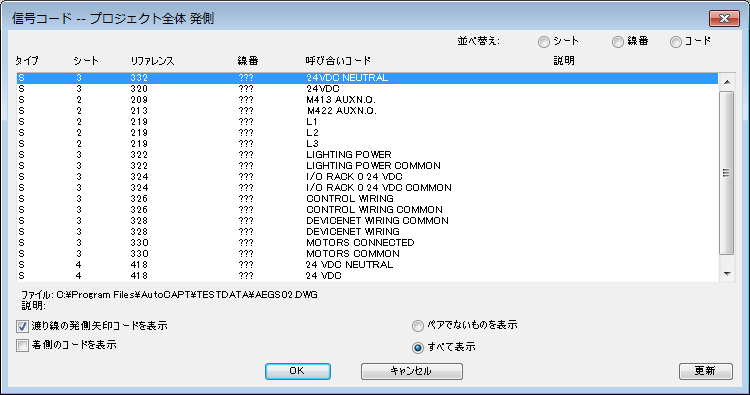

  4. [呼び合いコード -- プロジェクト全体 発側]ダイアログ ボックスで、次のように選択します。
  5. [OK]をクリックします。
  6. [着側コードを挿入]ダイアログ ボックスで、次の項目を確認します。
    コード:  24 VDC
    呼び合い矢印のスタイル:  1
    [OK + 発側の更新]をクリックします。

  4. [呼び合い - 発側コード]ダイアログ ボックスで、次のように指定します。
    コード:  24 VDC NEUTRAL
    [OK]をクリックします。

  9. [着側コードを挿入]ダイアログ ボックスで、[プロジェクト]をクリックします。

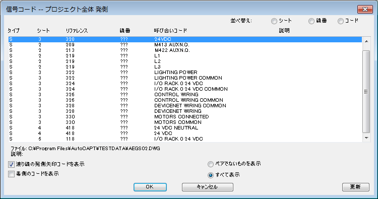

  10. [呼び合いコード -- プロジェクト全体 発側]ダイアログ ボックスで、次のように選択します。
  11. [OK]をクリックします。
  12. [着側コードを挿入]ダイアログ ボックスで、次の項目を確認します。
    コード:  24 VDC NEUTRAL
    呼び合い矢印のスタイル:  1
