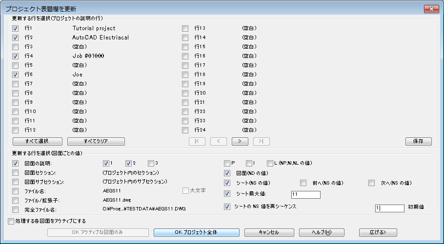

  4. [プロジェクト]タブ[その他のツール]パネル[プロジェクト表題欄を更新]の順にクリックします。 検索
    [プロジェクト表題欄を更新]ダイアログ ボックスが表示されます。
  5. プロジェクト表題欄で更新するプロジェクトと図面の値を選択します。
    • LINE1
    • LINE2
    • LINE4
    • LINE6
    • 図面の説明: 1、2
    • [図面(%D の値)]
    • [シート(%S の値)]
    • シート最大値
    • シートの %S 値を再シーケンス: 1
  6. [OK - プロジェクト全体]をクリックします。
  7. 処理する図面 AEGS01 ~ AEGS05、および AEGS11 を選択します。[処理]をクリックします。
