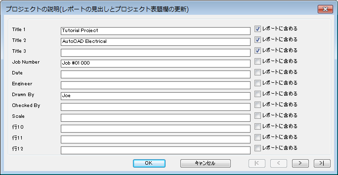

  5. [プロジェクト]タブ[プロジェクト ツール]パネル[マネージャ]の順にクリックします。 検索
  6. AEGS がアクティブなプロジェクトでない場合、プロジェクト マネージャで AEGS を右クリックして、[アクティブ化]を選択します。
  7. [プロジェクト マネージャ]で、プロジェクト名を右クリックして[説明]を選択します。
    ラベルは、WDL ファイルの値と一致します。
