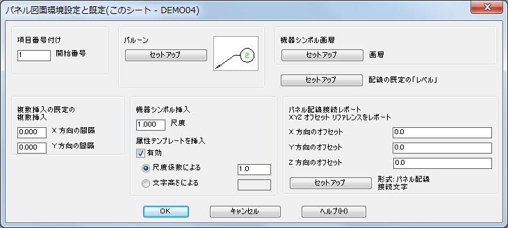

図面プロパティ
パネル レイアウト固有の図面プロパティがいくつかあります。これらのプロパティは、図面テンプレートで設定したり、図面上でいつでも定義することができます。開始項目番号、シェイプや文字サイズなどの項目バルーンの設定、機器シンボル画層などを設定するには、[パネル設定]コマンドを使用します。 検索

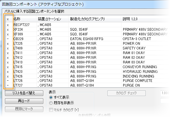

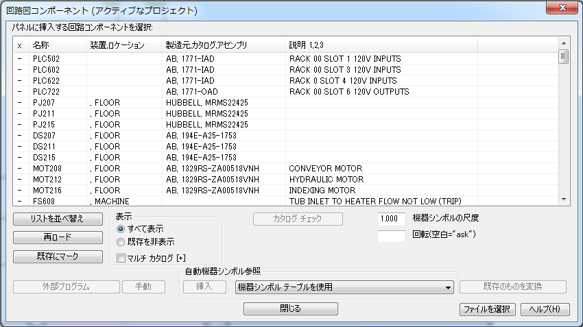

回路図リストから挿入する
最初に回路図図面を作成する場合は、回路図コンポーネント リストから選択してパネル レイアウトを作成します。 検索
AutoCAD Electrical では、回路図コンポーネントのカタログ割り当てを使用して、適切なパネル機器シンボルが検索されます。
機器シンボルが見つからない場合は、シンボルを参照したり、その場で描画することができます。AutoCAD Electrical では、必要な情報がすべて追加されるため、パネル シンボルとして認識されるようになります。この手法では、ベンダーからパネル シンボルをダウンロードして、AutoCAD Electrical で使用することが可能になります。
ダイアログ ボックスでは、パネル レイアウトに既に挿入されている回路図コンポーネントが示されます。
回路図コンポーネントのすべての値がパネル機器シンボルに取り込まれます。後から一方を変更すると、他方が更新されます。

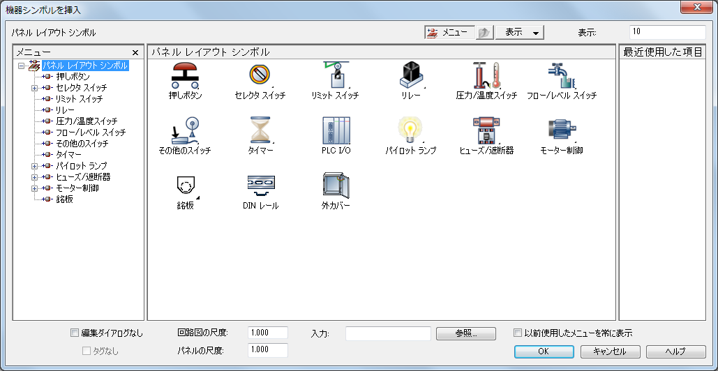

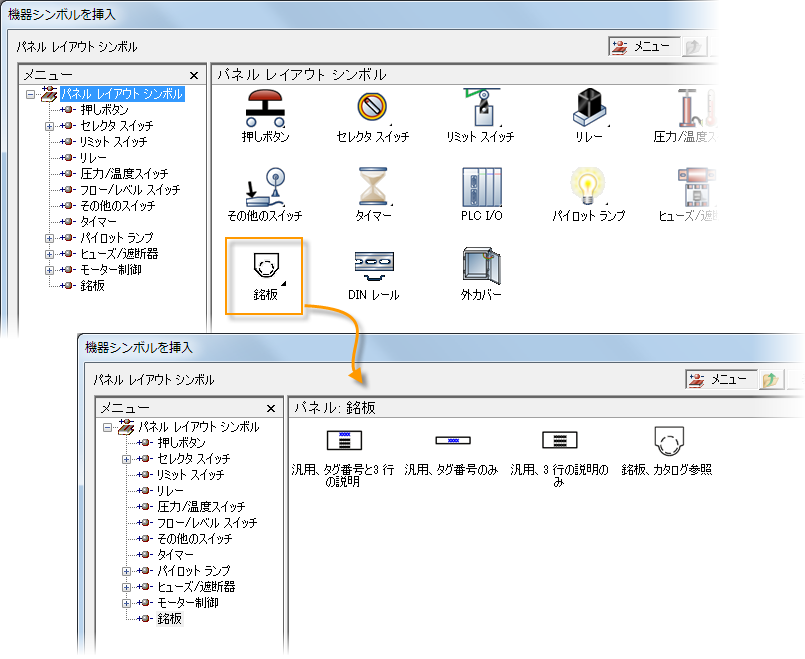

パネル アイコン メニュー
パネル コンポーネントが回路図に表示されていない場合、パネル アイコン メニューを使用して、パネル機器シンボルを挿入します。 検索
アイコン メニューから機器シンボルを挿入する際は、カタログ値を選択して、対応する値に関連付けられた機器シンボルを挿入できます。対応するカタログに関連付けられているパネル シンボルがない場合は、シンボルを参照したり、その場で描画することができます。

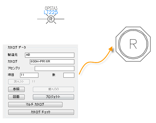

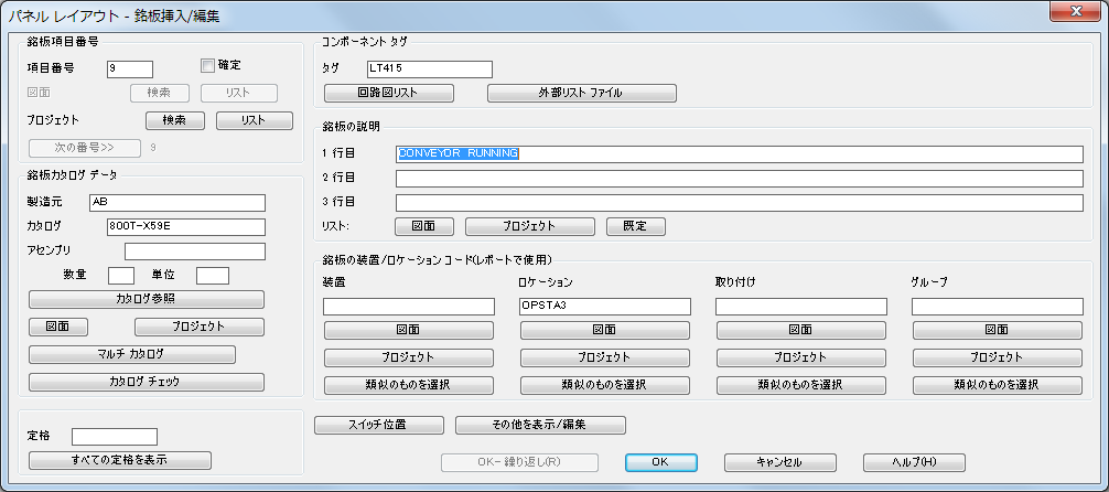

銘板
銘板を挿入するには、パネル アイコン メニューを使用します。
銘板を挿入する際は、パネル機器シンボルに銘板を関連付けることができます。タグ、装置、ロケーション、説明など、機器シンボルの値が機器シンボルからコピーされます。ただし、銘板に固有の項目番号およびカタログ値を割り当てることができます。

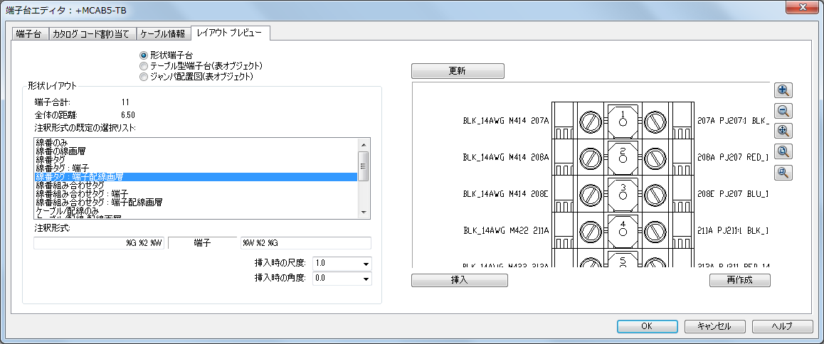

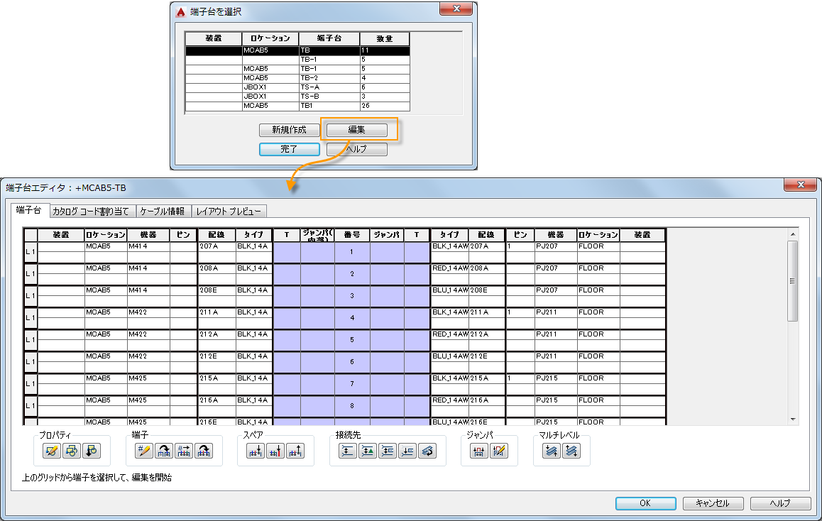

端子台エディタ
端子台エディタでは、1 つの端子ではなく、端子台全体を同時に管理することができます。 検索
エディタには、カタログ値、接続されたコンポーネント、接続された配線、線番などの情報が表示されます。
端子台エディタでは、次の操作を実行することができます。
端子台に表示される端子のリストには、端子台エディタで挿入したパネル端子および回路図端子ががあります。端子に回路図とエディタで挿入したパネル端子の両方がある場合は、エディタで 1 回のみ表示されます。変更を行った場合は、両方の図に適用されます。

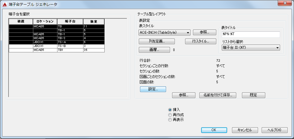

[レイアウト プレビュー]タブを使用して、端子台を挿入し、タイプおよび注釈スタイルを選択します。プレビューを使用して、すべてが想定どおりに設定されているかを確認します。
1 つまたは複数の端子台について、テーブル型端子台を挿入する場合は、[端子台テーブル ジェネレータ]を使用することもできます。 検索
