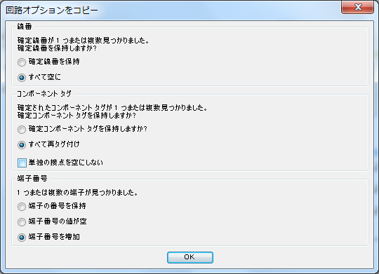

同じ図面のコンポーネントおよび配線をコピーする場合は、[回路コピー]コマンドを使用することができます。 検索
複数の挿入点を選択して、複数のコピーを作成することができます。コンポーネント タグが一意になるように更新されます。端子番号を更新するよう選択することができます。

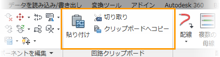

特定の図面から別の図面にコンポーネントおよび配線をコピーするには、[回路クリップボード]のコマンドを使用します。
[クリップボードへコピー]コマンドまたは[切り取り]コマンドでは、回路クリップボードにコンポーネントおよび配線を配置します。[貼り付け]コマンドでは、アクティブな図面または別の図面にオブジェクトを配置します。このコマンドを使用する場合、端子番号を増加できないため、端子番号の更新が必要になる可能性があります。

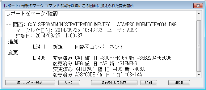

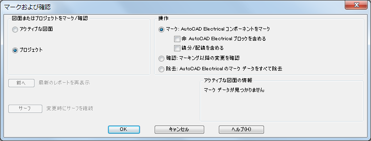

変更を追跡する
図面に行った変更を追跡する場合は、[マーク/確認]コマンドを使用します。 検索
このコマンドでは、AutoCAD Electrical 以外で行った変更も追跡することができます。[マーク]オプションを使用して、開始点を作成します。非表示の情報が各図面および各コンポーネントに追加されます。
開始点以降に行われた変更内容を表示する場合は、同じコマンドを実行して、[確認]オプションを選択します。すべての変更のレポートが表示されます。このレポートは、印刷したり、変更後のオブジェクトのサーフに使用することができます。
