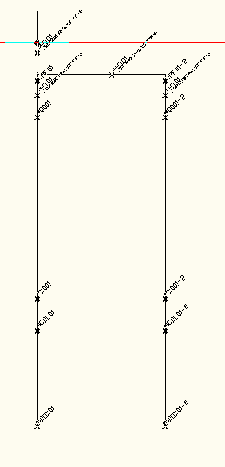

    [回路環境設定]ダイアログ ボックスが表示されます。一部の回路要素には 「(2)」 という接頭辞が付いていることに注意してください。これらの要素は、二重回路で 2 番目の回路を作成します。

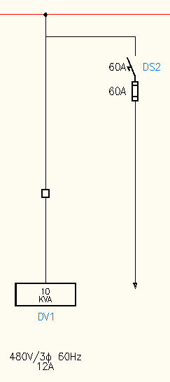

  16. クリックしてすべての回路要素を挿入します。
  17. [完了]をクリックします。
  18. 図面を保存します。
