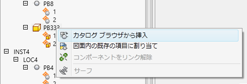

コンポーネント ツリー内のリンクされていない Inventor パーツを、図面内の[カタログ ブラウザ]から挿入された AutoCAD Electrical コンポーネントとリンクします。
の順にクリックします。 検索
[プロジェクト マネージャ]で、[ロケーション ビュー]タブをクリックします。
を右クリックし、[カタログ ブラウザから挿入]
を選択します。
挿入するコンポーネントのカテゴリを選択します。
をクリックします。
をクリックして開き、挿入するシンボルを選択します。シンボルがこのカタログ値に自動的に関連付けられ、今後、挿入できるようになります。
