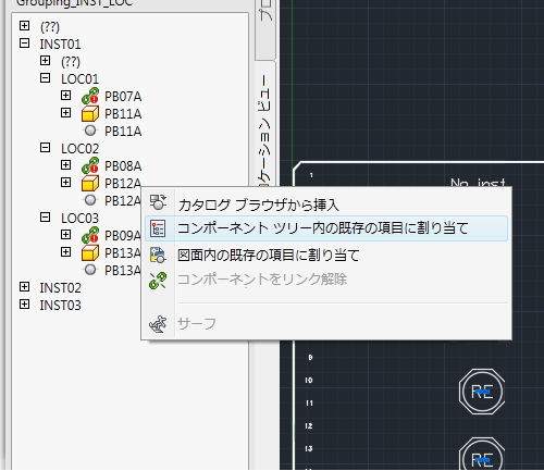

  1. [プロジェクト]タブ[プロジェクト ツール]パネル[マネージャ]の順にクリックします。 検索
  2. [プロジェクト マネージャ]で、[ロケーション ビュー]タブをクリックします。
  3. [ロケーション ビュー]タブで、Inventor パーツを右クリックし、[コンポーネント ツリー内の既存の項目に割り当て]をクリックします。
    注: Electrical コンポーネントを選択して、Inventor パーツに割り当てることもできます。
  4. コンポーネント ツリー表示で、Inventor パーツにリンクする Electrical コンポーネントを選択します。リンクしたコンポーネントを表示するためにコンポーネント リンクを作成した後、コンポーネント ツリー表示が自動的に更新されます。
