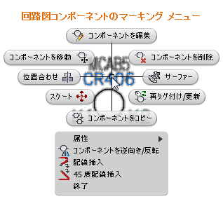

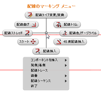

マーキング メニューは、放射状のコンテキスト メニューです。
マーキング メニューは、AutoCAD Electrical オブジェクトの直線的なショートカット メニューに代わるものです。ショートカット メニューと同様、マーキング メニューには、カーソルの位置または選択したオブジェクトに固有のコマンドがあります。
選択は、次の 2 つの基本的な方法(またはモード)のいずれかで実行できます。

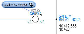

- メニュー モード: AutoCAD Electrical オブジェクト上に表示されるグラフィックス ウィンドウを右クリックします。メニュー項目によって、カーソルが囲まれます。マーキング メニューを解除するには、メニュー表示の中心をもう一度クリックします。[Esc]キーを押さないでください。処理中のコマンドがキャンセルされる場合があります。
- マーク モード(ジェスチャ動作): マウスの右ボタンを押しながら、目的のメニュー項目の方向にマウス カーソルをすばやく移動します。カーソルの動きに沿って軌跡が表示されます。マウス ボタンを放して、カーソルの移動方向に対応するコマンドを選択して実行します。
