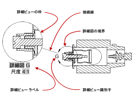

詳細ビュー スタイルとは、詳細ビューの詳細境界、識別子、およびラベルの外観をコントロールする設定の名前の付いたコレクションです。

詳細ビュー ラベルと識別子の文字の高さが 「By NameOfCurrentDraftingStandard」に設定されている場合、文字の高さはマスター設定の基準高さ設定よりも自動的に 1 サイズ大きくなります。したがって、詳細ビュー ラベルと識別子は、寸法、メモ、および記号の文字よりも大きくなります。マスター設定を変更すると、詳細ビュー ラベルと識別子の文字サイズも自動的に更新されます。

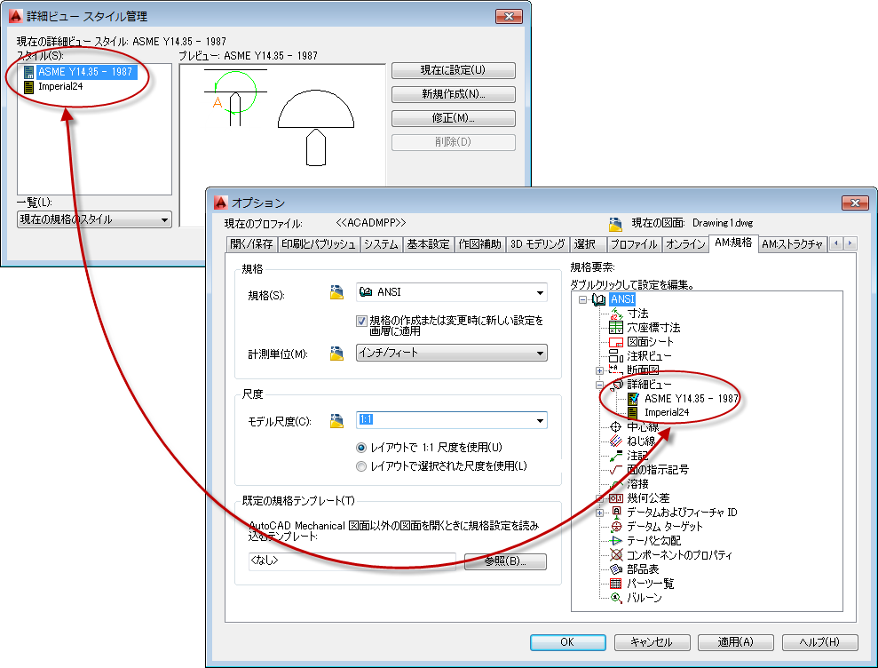

[詳細ビュー スタイル管理]で作成された新しい詳細ビュー スタイルは、AutoCAD の詳細ビュー スタイルとして作成されます。AutoCAD Mechanical の詳細ビュー スタイルとしては作成されません。AutoCAD Mechanical の詳細ビュー スタイルは製図規格の一部であり、自動的に作成されます。
AMDETAIL[詳細図]詳細図は、製図規格の一部として指定される現在の詳細ビュー スタイルを常に使用します。モデル ドキュメントの詳細ビューは、現在の詳細ビュー スタイルを使用して既定の設定を取得します。既定の設定をオーバーライドしない限り、モデル ドキュメントの詳細ビューも AMDETAIL[詳細図]詳細図によって使用される製図規格設定を使用します。
