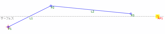

次の例では、
AP1は P2 からの勾配で[Surface]上に描画された補助ポイントです。P3 と L2 は、P2 と AP1 の間の補間距離に描画されます。
