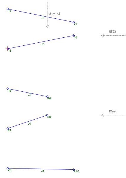

ジオメトリ要素の使い方を表示するには、次のサンプル PKT ファイルを開きます。
Point Slope and Delta X Example.pkt
このサンプル PKTには、[Slope and Delta X]ポイントの例が 5 つ含まれています。[Point Geometry Type]はそれぞれ、[Slope]と[Delta X]のパラメータ値によって定義されています。このパラメータ値のいずれかよりも指定したターゲット パラメータが優先される場合があります。5 つの例のすべてで同じ[Slope]と[Delta X]の値が使用されています。[Static Value] (P1 から P2 まで)の例では値が適用されますが、残りの例では静的値よりも優先されるターゲット パラメータが使用されています。
[Flowchart]では、例はそれぞれ別々の[Sequence]で作成されています。パラメータを確認するには、該当シーケンスで[Slope and Delta X]ポイントを選択してから、[プロパティ]パネルの[Point Geometry Properties]セクションをチェックします。
