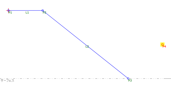

ジオメトリ要素の使い方を表示するには、次のサンプル PKT ファイルを開きます。
Get Mark Point Example.pkt
この例では、 P4 はマーク ポイントです。[Delta X]と[Delta Y]の値はともに P3 から 0.5、つまり P2 からターゲット サーフェスへの勾配です。サーフェスの標高が変化すると、P4 は P3 を基準とした位置を維持します。
