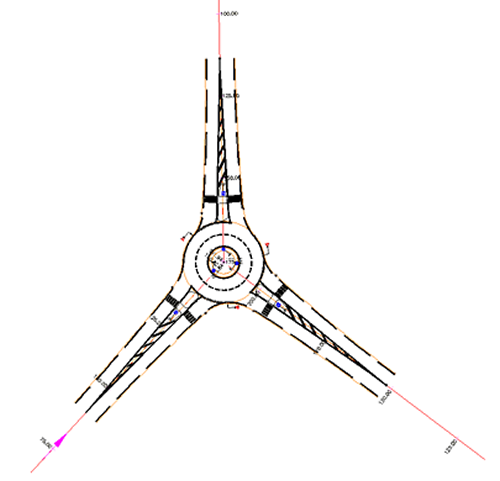

ラウンドアバウト交差点機能では、2D ラウンドアバウト交差点を作成および編集できるさまざまなコマンドが用意されています。
次のコンポーネントで構成される 2D ラウンドアバウト交差点を簡単に作成できます。

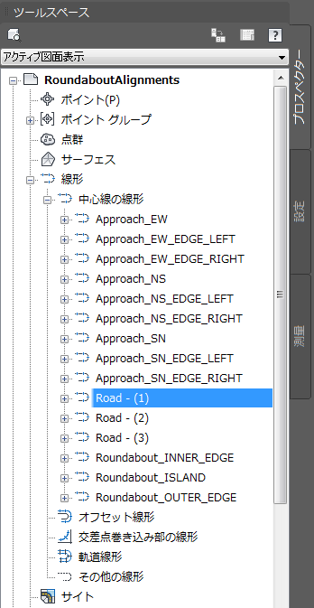

ラウンドアバウト交差点を作成すると、ラウンドアバウト交差点のコンポーネントを表す新しい線形およびポリラインのグループが自動的に作成されます。線形にサイトを割り当てていない場合、ラウンドアバウト交差点の線形は、[プロスペクター]タブの[線形]
[中心線の線形]に追加されます。
選択した中心線形がサイトに関連付けられている場合、作成されたラウンドアバウト交差点の線形は、[サイト]
[線形]
[中心線の線形]に対応する[サイト]コレクションに表示されます。
[プロスペクター]タブにラウンドアバウト交差点専用のコレクションはありません。作成されたラウンドアバウト交差点の線形は、[プロスペクター]タブの[線形]
[中心線の線形]または[サイト]コレクションに表示されます。「ラウンドアバウト交差点」オブジェクト タイプはありません。

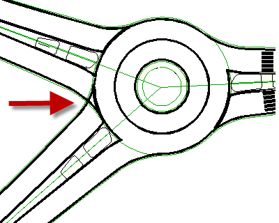

進入道路の交差点巻き込み部がラウンドアバウト交差点の円形部に流入する際に重なり合っていると、交差点巻き込み部は融合されません。次の図に示すように、若干重なり合った状態のままになります。
