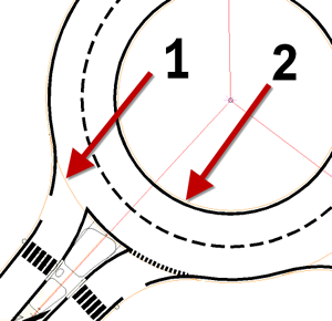

ラウンドアバウト交差点の中心領域には、中央島、通過可能領域、およびラウンドアバウト交差点の外端があります。
このジオメトリは、次の図に示すように線形を使用して作成されます。最初の矢印(1)は、環道の外端を定義する線形を示します。2 番目の矢印(2)は、環道の内端を定義する線形を示します。また、ラウンドアバウト交差点の中心領域の中央にある、中央島を定義する円曲線線形もあります。
これらの線形の命名に使用される既定の命名規則を次の表に示します。接頭語の「Roundabout」は、プロジェクトのニーズに応じて変更できます。ただし、「OUTER_EDGE」などの接尾語は変更できません。
