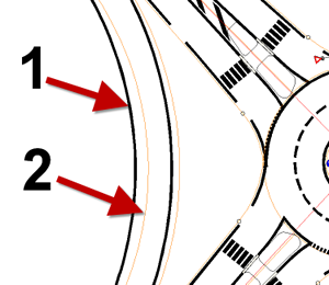

側路は 2 つの線形を使用して作成します(車線の左側境界の線形と右側境界の線形)。ポリラインとして作成される道路標示は、線形の上に配置されます。ポリラインの道路標示をグリップ編集して移動すると、次の図に示すように、側路の線形が露出します。
最初の矢印(1)は、道路標示の実線(ポリライン)を示します。2 番目の矢印(2)は、側路の左端の線形を示します。
