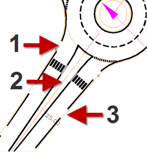

[ラウンドアバウト交差点を作成 - 進入道路]ダイアログ ボックスには、進入道路ジオメトリを定義するパラメータがあります。これらのパラメータを設定すると、進入道路を定義する線形が 3 つ作成されます。進入道路の線形の命名に使用される既定の命名規則を次の表に示します。接頭語の「Approach_」は、プロジェクトのニーズに応じて変更できます。ただし、「_EW_EDGE_LEFT」などの接尾語は作成時に変更できません。
| 進入道路の線形 | 線形名 |
| 進入道路の中心を定義する線形 | Approach_EW |
| 進入道路の左端を定義する線形 | Approach_EW_EDGE_LEFT |
| 進入道路の右端を定義する線形 | Approach_EW_EDGE_RIGHT |
これらの進入道路の線形(1 = Approach_EW_EDGE_LEFT、2 = Approach_EW、3 = Approach_EW_EDGE_RIGHT)を次の図に示します。
