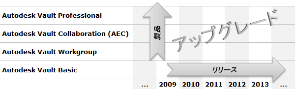

このアップグレード プロセスは、すべての Autodesk Vault 製品のエディションに適用されます。リリース 2009 以降の詳細な情報が記載されていますが、一般的なプロセスは、すべてのリリースに適用できます。
アップグレードは、より新しいリリース、より上位の製品エディション、またはその両方を示している場合があります。アップグレードするときは、まず最新のリリースにアップグレードして、次に製品エディションをアップグレードします。
たとえば、Vault Workgroup 2014 から Vault Professional 2016 に移行する場合は、まずリリースを Vault Workgroup 2016 にアップグレードし、次にエディションを Vault Professional 2016 にアップグレードします。
