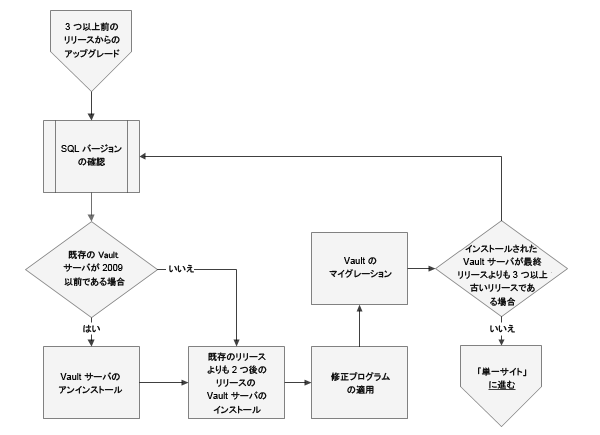

Vault サーバがアップグレード先のリリースよりも 3 つ以上古いリリースである場合は、次の手順を実行します。
Autodesk Vault サーバの各リリースは、2 つ前のリリースからのマイグレーションをサポートしています。3 つ以上前のリリースからアップグレードする場合、Vault の中間リリースを介して SQL データベースをマイグレーションする必要があります。これは、Vault サーバのリリースを最終リリースまで 1 つおきにインストールすることで完了します。
たとえば、2012 から 2016 にマイグレーションするには、Vault 2014 を中間手順としてインストールする必要があります。

インストールする次の Vault リリースと現行バージョンの SQL に互換性があることを確認します。既存の SQL リリースにアップグレードが必要な場合(本ドキュメントの前の章「SQL のアップグレード」を参照)は、必要なアップグレードを実行してから、このセクションに戻ります。
Vault 2009 以前のリリースは、新しいリリースをインストールする前に手動でアンインストールする必要があります。Vault 2010 およびそれ以降のリリースは、新しいリリースをインストールする前にアンインストールする必要はありません。
この手順は Vault 2009 以前のリリースにのみ適用されます。Vault サーバ 2009 以前のリリースをアンインストールする前に、.../server/web/services/web.config ファイルと connectivity.vaultmanager.exe.config ファイルをコピーしてください。Vault サーバのみをアンインストールする場合、SQL または Vault データベースを削除しないでください。
インストール中に、ダウンロードするためのオプションを有効にし、Service Pack を適用します。プロンプトが表示された場合でも、このインストールの最後でマイグレーションしないでください。

インストールされた Vault サーバが最終リリースよりも 3 つ以上古いリリースである場合は、「3 つ以上前のリリースからのアップグレード」の手順を繰り返します。
インストールされた Vault サーバが最終リリースよりも 1 つまたは 2 つ古いリリースである場合、中間リリースのインストールは必要ありません。「単一サイト」の手順に進みます。

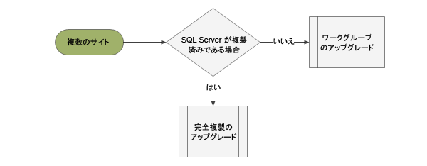

Autodesk Vault は、複数のサイトでデータを複製する 2 つのスタイルをサポートしています。1 つ目は、1 つの SQL サーバに接続して共有する複数の Vault サーバがインストールされているワークグループです。2 つ目のタイプは、2 つ以上の複製されている SQL サーバを持つ完全な複製です。詳細については、Vault Wiki を参照してください。

ワークグループのアップグレード
ワークグループでは、任意の Vault サーバを最初にアップグレードすることができます。選択したサイトで、SQL データベースもマイグレーションされます。その他のすべてのサイトが同じ製品、リリース、および Service Pack となるまで、そのサイトでは SQL サーバにアクセスできません。
最適な方法は、SQL サーバに接続速度が最も速いサイトから開始することです。アップグレードを実行する準備ができたら、「単一サイト」セクションで説明している手順を実行します。他のサイトに移動する前に、選択したサーバを最新のリリースおよび Service Pack にアップグレードします。
最初のサイトの更新が完了したら、残りのサイトに Vault サーバをインストールします。Vault サーバ 2009 以前からアップグレードする場合は、他のすべてのサイトの Vault サーバをアンインストールします。次に、中間リリースをスキップして、最新のリリースおよび Service Pack をインストールします。他のワークグループのサイトでは、中間サーバのリリースは必要ありません。
接続ワークグループのアップグレード
完全な複製環境のマイグレーションは、パブリッシャー ワークグループから開始する必要があります。パブリッシャーのマイグレーション中は、すべてのサブスクライバ ワークグループがオンラインで使用できる必要があります。1 つの Vault サーバと SQL サーバがワークグループから使用できる限り、ワークグループが使用可能とみなされます。サブスクライバ ワークグループがオフラインで使用できなくなっている場合、マイグレーションは後で行います。
マイグレーション前に、すべてのワークグループおよびデータベースの複製ステータスを検証します。複製の問題がある場合は、先に進む前に解決する必要があります。複製ステータスの詳細については、Vault Wiki の「管理者のタスク」の下の「複製を管理する」を参照してください。
「単一サイト」セクションの手順を実行して、パブリッシャー ワークグループの 1 つのサイトをマイグレーションします。Vault サーバをインストールすると、SQL データベースが自動的にマイグレーションされます。SQL データベースのマイグレーションは、自動的にすべてのサブスクライバ データベースに複製されます。最初のサイトの Vault サーバのインストールが完了したら、すべてのワークグループの他のすべてのサイトの最新の Vault リリース、Service Pack、修正プログラムをインストールします。
中間サーバのリリースが必要な場合は、最初のサーバにのみ必要です。すべてのワークグループ内の他のすべての Vault サーバでは、中間リリースをスキップして、最新の Vault サーバのリリース、Service Pack、修正プログラムをインストールする必要があります。
