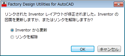

AutoCAD の 2D 図面を開くときに、リンクされた Inventor Factory レイアウトが変更されていると、次のダイアログボックスが表示されます。3D レイアウトの変更点を図面に反映するには、[OK]をクリックします。
