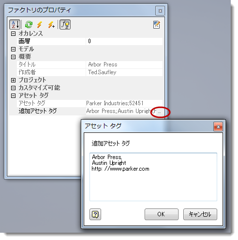

アセット タグは、Inventor ファクトリ レイアウトに配置されたアセット、およびインポートされたモデルやアセンブリに作成できます。アセット タグを作成するには、次の操作を実行します。
  1. リボンで、 [パレット] [ファクトリのプロパティ]の順にクリックします。
  2. レイアウトで、アセット タグを作成するアセットをクリックします。[ファクトリのプロパティ]パレットにアセット プロパティが表示されます。
  3. [アセット タグ]フィールドにタグの情報を入力します。フィールド内に情報が収まらない場合は、省略記号(...)をクリックして、[アセット タグ]ウィンドウを開き、テキストを入力します。追加情報がある場合は、[追加アセット タグ]フィールドも使用できます。テキストにはインターネット リンクを含めることができます。
  4. パレットの上部にある[更新]アイコンをクリックして、タグを保存します。
  5. レイアウトのアセットにカーソルを合わせると、新しいタグの情報が表示されます。

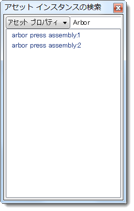

レイアウト内のアセット タグを検索する方法
[検索]機能は、特定のアセット タグ、諸元、またはその両方が作成されているすべてのアセットや挿入コンポーネントを検索する場合に役立ちます。検索では、注釈の一部を入力するだけでよく、大文字と小文字の両方を使用できます。
検索を実行するには、次の操作を実行します。
  1. リボンの[ファクトリ]の[ファクトリ コンポーネント]パネルで、 [検索]をクリックします。[アセット インスタンスの検索]ダイアログ ボックスが表示されます。
  2. ダイアログ上部の[すべてのファクトリ データ]の右側にあるドロップダウン矢印をクリックし、[アセットタグのみ]を選択します。
  3. ドロップダウン矢印の右側に、タグのすべてのコンテンツ、またはタグの一部のコンテンツのみを入力し、[Enter]を押します。アセット タグに関連付けられているアセットまたはコンポーネントは、ブラウザに表示される名前と同じ名前で表示されます。
