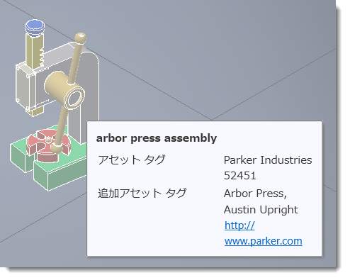

企業のアセットに識別子、つまり "ブラス タグ" を割り当てることがよくあります。アセット タグは、3D ファクトリ レイアウトに配置された後、パブリッシュされたアセットまたはインポートされたモデル/アセンブリに適用されます。タグは、[ファクトリのプロパティ]ブラウザの[アセット タグ]フィールドから割り当てます。タグの定義後、レイアウトのアセットにカーソルを合わせると、タグを表示することができます。

Inventor の場合と同様に、注釈は、Navisworks Factory および AutoCAD Factory でアセットにカーソルを合わせると表示されます。
