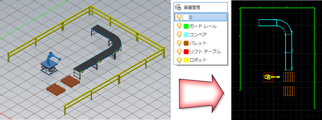

画層管理では、Inventor Factory レイアウトの 3D アセットの画層の作成、名前変更、表示/非表示の切り替え、削除を実行できます。指定した色を各画層に割り当てたり再割り当てし、この色を画層内のアセットに適用して、簡単に識別できるようにします。画層、および画像に割り当てられている色は、既存の DWG からインポートすることもできます。
作成された画層は、ファクトリの床にアセットを配置する前に、現在の画層に設定されます。これにより、アセットが正しい画層に配置されるようになります。配置されたアセットは、ある画層から別の画層にいつでも移動できます。[3D に色を適用]チェック ボックスをオンにすると、画層に配置したアセットに画層の色を適用することができます。[AutoCAD を同期]コマンドを使用すると、指定した画層の色で各 2D アセットが AutoCAD Factory に表示されます。Inventor Factory レイアウトに配置される 3D アセットが含まれている画層のみが AutoCAD Factory の図面に追加されることに留意してください。
[画層管理]ドロップダウン リストを使用すると、素早く画層を現在の画層に設定したり、表示/非表示を切り替えることができます。
制約事項: Inventor Factory の画層と画層の色は、[DWG をパブリッシュ/更新]コマンドで作成した 2D レイアウトには追加されません。
