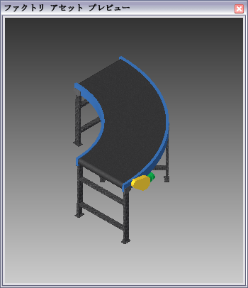

[プレビュー]オプションを選択すると、個別の[ファクトリ アセット プレビュー]ウィンドウが開いて選択したアセットが表示されます。 をクリックすると、[ファクトリ アセット プレビュー]ウィンドウのオンとオフを切り替えることができます。 [ファクトリ]タブ [ツール]パネル [ファクトリ アセット プレビュー] ([パレット]ドロップ ダウンメニュー)をクリックします。

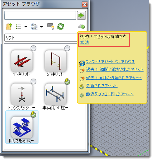

クラウドベースのコンテンツを有効または無効にする方法
クラウドベースのアセットをダウンロードできるようにするために、まずクラウドベースのコンテンツを有効にする必要があります。通常、クラウドベースのコンテンツは既定で有効になっていて、アセット ブラウザ の右上あたりに次のアイコンが表示されます。
このアイコンは、クラウドベースのコンテンツが無効のときに、アセットブラウザに表示されます。クラウドベースのコンテンツを有効にするには、次の操作を行います。
  1. ファクトリ レイアウトで作業している場合、 [ファクトリ]タブ [オプション]パネル [ファクトリのオプション] の順にクリックして、[ファクトリのオプション]ダイアログ ボックスを表示します。
  2. ファクトリ レイアウトで作業していない場合は、 [ファクトリ]タブ [ファクトリの起動]パネル [ファクトリのオプション] の順にクリックして、[ファクトリのオプション]ダイアログ ボックスを表示します。
  3. [アセット]タブをクリックして、[クラウドベース アセットを使用]チェック ボックスをオンにします。このボックスをオフにすると、クラウドベースのコンテンツが無効になります。
  4. [ファクトリのオプション]ダイアログ ボックスを閉じます。
ヒント: クラウドベースのコンテンツをきわめて迅速かつ容易に有効または無効にするには、アセット ブラウザの右上にあるアイコンをクリックするか、そのアイコンの上にカーソルを置きます。次に、ポップアップのクラウド アセット情報ウィンドウで、[有効]または[無効]をクリックします。このウィンドウがクラウドベース アセットのステータスに関する情報も表示していて、Web ベースの Factory Asset Warehouse にアクセスできるようにしていることを確認します。

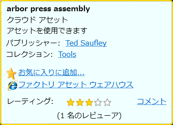

クラウドベースの共有コンテンツについて評価したりコメントする方法
ユーザはアセットをパブリッシュする際に、自分のクラウドベース アセットを他のユーザと共有することができます。アセットが共有可能な場合は、他のユーザがそのアセットについて評価したりコメントすることができます。アセットのレーティングやコメントは、アセット ブラウザでも、Web ベースの Factory Asset Warehouse[アセット情報]ページでも表示することができます。
注: また、共有のオン/オフは Factory Asset Warehouse を使用して切り替えることができます。ローカル アセットまたはクラウド アセットのパブリッシュに関する詳細については、Inventor Factory ヘルプ トピック「ファクトリ アセットの作成」を参照してください。
アセットを評価したりアセットのコメントを作成するには、次の操作を行います。
  1. アセット ブラウザで、評価またはコメントする共有クラウド アセットをクリックするか、そのアセットにカーソルを合わせます。共有可能なクラウド アセットと共有不可能なクラウド アセットは、ポップアップのクラウド アセット情報ウィンドウの最下部に表示される星レーティングと コメント のリンクによって区別できます。
  2. レーティングを行うには、アセットに関する自分の意見を表すのに最適な星 1 ~ 5 をクリックします。
  3. [コメント] リンクをクリックして、[アセットのコメント]ダイアログ ボックスを開きます。スクロール可能なウィンドウに既存のコメントが表示されます。
  4. 次に、 [コメントを追加] をクリックし、[コメントをサブミット]フィールドにコメントを入力します。
  5. 最後に、[送信]ボタンをクリックしてコメントを追加し、[閉じる]をクリックして[アセットのコメント]ダイアログ ボックスを終了します。

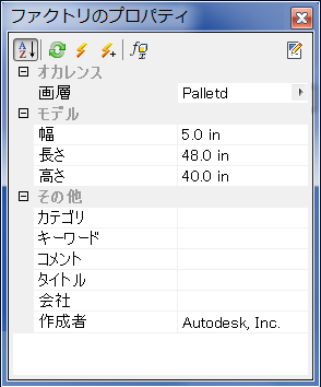

ファクトリ プロパティ ブラウザでのパラメータ値の修正方法
アセット ブラウザからアセットを配置したら、ファクトリのプロパティブラウザでアセットを選択して、使用可能な[モデル]パラメータまたは[その他]パラメータを変更できます。ファクトリのプロパティ ブラウザは、新しいレイアウトを作成するときに自動的に表示されます。ファクトリのプロパティ ブラウザのオンとオフを切り替えるには、 [ファクトリ]タブ [ツール]パネル [ファクトリのプロパティ] ([パレット]ドロップ ダウンメニュー)をクリックします。
  1. ファクトリ レイアウトで、パラメータ値を変更するアセットを選択します。(複数のアセットを選択する場合は、[Ctrl]キーを押したままにします)。アセットを選択したら、ファクトリのブラウザ ブラウザに表示されている任意の値を編集できます。パブリッシュされたときにキー パラメータに指定された[モデル]パラメータのみがファクトリのプロパティ ブラウザに一覧表示されます。一部の選ばれた iProperty パラメータはファクトリのプロパティ ブラウザにも一覧表示されます。該当する iProperty パラメータには、作成者、たいとる、会社、カタログ、キーワード、コメントなどがあります。
  2. 右側の列のパラメータ値のいずれかを選択して、新しい値を入力します。
  3. [更新]ボタンをクリックすると、変更した値を元に戻すことができます。
  4. 変更を確定してアセットを更新するには、キーボードの[Enter]キーを押すか、[更新]ボタンをクリックします。[更新]ボタンを使用すると、複数のパラメータ値を一度に更新できます。
  5. ファクトリ レイアウトの設計で、同じアセットの複数インスタンスのパラメータ値を変更する場合は、[別のインスタンスを更新]ボタンをクリックします。
  6. カスタム アセットのプロパティを変更するには、をクリックします。

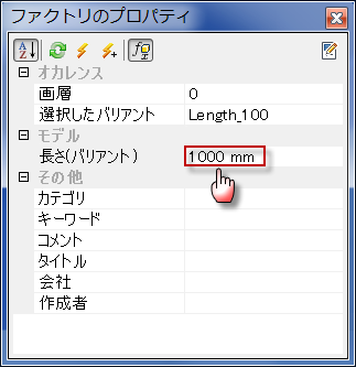

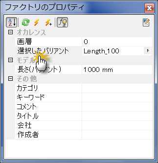

ファクトリのプロパティ ブラウザでのアセット バリアント パラメータ値の修正方法
配置されたアセット バリアントのパラメータ値は、ファクトリのプロパティ ブラウザを使用して修正することができます。
  1. ファクトリ レイアウトで、修正するアセット バリアントを選択します。(複数のアセットを選択する場合は、[Ctrl]キーを押したままにします)。アセットを選択したら、[選択したバリアント]値フィールド内の任意の場所をクリックし、一番右にあるドロップダウン矢印をアクティブにします。
    注: アセット バリアント パラメータ名は、ほとんどの場合、図に示された例とは異なります。
  2. 選択元となる使用可能なアセット バリアント パラメータのドロップ ダウンリストを表示するには、下向き矢印をクリックします。
  3. リストから目的のパラメータを選択して[Enter]キーを押すか、ファクトリのプロパティ ブラウザの一番上にある[更新]ボタンをクリックします。
  4. 選択されたアセット バリアントは、新しいパラメータ値で更新されます。
既存のアセット バリアントのパラメータから別の値を指定するには、次の操作を実行します。
  2. アセットを選択したら、ファクトリのプロパティ ブラウザの一番上にある[バリアント制御パラメータを有効化]ボタンをクリックし、モデル パラメータ バリアント名をアクティブにします。
  3. バリアント パラメータ名の新しい値を入力して[Enter]キーを押すか、ファクトリのプロパティ ブラウザの一番上にある[更新]ボタンをクリックします。
  4. 選択されたアセット バリアントが新しい値で更新され、[*なし*]という語が[選択したバリアント]フィールドに表示されます。

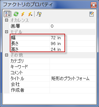

ピットおよびプラットフォーム
ファクトリ フロアにさまざまなジオメトリック シェイプの 1 つまたは複数のピンを設定する必要がある場合があります。高くなったスラブや張り出しが必要な場合もあります。これらの要求はいずれも製品で提供されているピットおよびプラットフォーム システム アセットを使用して満たされます。
  1. システム アセット ブラウザの Architectural フォルダを開きます。
  2. 次に、必要に応じてピットまたはプラットフォーム フォルダを開きます。
  3. [オプション]パネルの[スナップ タイプ]ドロップダウン メニューで適切な[snap-to type]を設定します。
  4. ピットを配置する場合、必要なジオメトリック シェイプ(矩形、楕円、丸など)をピット フォルダから選択します。
  5. 配置後にアセットの寸法(ピットのソリッドな壁の厚さなど)を修正するには、ファクトリのプロパティ ブラウザでパラメータ値を編集します。
注: ピットまたはプラットフォームを配置すると、ファクトリ フロアが自動的にソリッド スラブに変換されます(これは、[ソリッド フロアの作成]コマンドを使用するのと同じです)。さらに、[再配置]コマンドを使用してピットの位置を変更すると、フロアへのピット穴のカットが自動的に更新されます。
