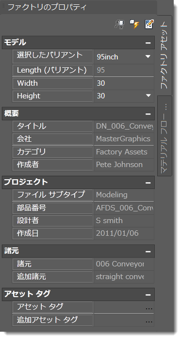

ファクトリのプロパティ ブラウザに一覧表示されている各種のパラメータの値を選択して編集することで、アセットのプロパティを変更できます。アセットは、ある画層から別の画層に移動することができます。選択したアセットに加えた変更は、その特定のインスタンスにのみ反映されます。変更は、ファクトリ アセット ライブラリには影響しません。
ブラウザにアクセスするには、[ファクトリ]タブ > [ツール]パネル > [パレット] > [ファクトリのプロパティ]
> [ファクトリ アセット]タブの順にクリックします。ブラウザには、アセットを右クリックし、右クリック メニューの[ファクトリ] > [ファクトリのプロパティ]を選択してもアクセスできます。
パラメータ化されたアセットがファクトリ レイアウト アセンブリで選択されると、ファクトリのプロパティ ブラウザには、アセットのデータが表示されるようになります。情報は、次のカテゴリで編成されています。フィールドがグレー表示になっている場合、値を変更することはできません。カテゴリにアセットが定義されていない場合、カテゴリは表示されません。
[更新]をクリックします。定義済みのバリアントを新しい値でオーバーライドするには、
[バリアント制御パラメータを有効化]をクリックして、編集用のバリアント フィールドをアクティブにします。複数のアセットを同時に更新するには、複数のアセットを選択し、ブラウザで計測値を更新します。アセットの選択時に、特定のパラメータについて値が異なる場合、パラメータ フィールドに[*VARIES*]が表示されます。選択したすべてのアセットについて、パラメータを同じ計測値に設定するには、単語「VARIES」を新しい値に置き換え、[更新]をクリックします。
