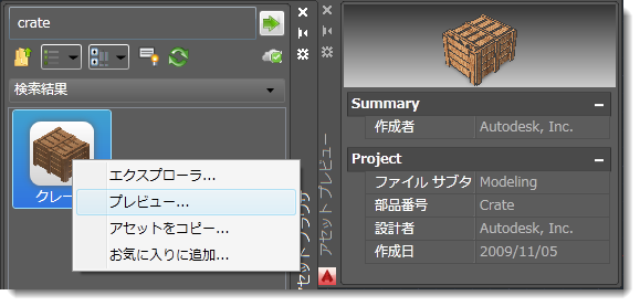

  4. ブラウザのサムネイル イメージを右クリックし、ポップアップ コンテキスト メニューの[プレビュー]をクリックして、[プレビュー]ウィンドウにアセットを表示します。

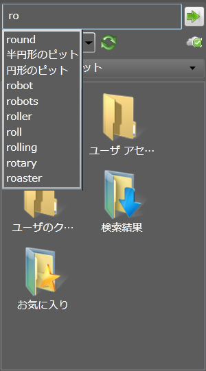

アセットを検索する
アセット ブラウザのトップにあるアセット検索ツールでは、常に精度の高い検索を行うことができます。
  1. アセット ブラウザのトップにある[検索]フィールドに、コンポーネントの名前またはパラメータの値を入力します。パラメータの値を検索するときには、名前、作成者、カテゴリ、コメント、会社、キーワード、およびタイトル パラメータが検索されます。
  2. テキストを入力すると、有効な検索語句のリストが動的に表示されます。
  3. 検索語句を選択するか、検索語句を完成させて[アセットを検索]ボタンをクリックします。ブラウザ コントロールの下の領域に、検索結果が表示されます。
検索が実行されると、検索結果フォルダがアセット ブラウザに追加されます。このフォルダには検索されたアセットが格納されます。コンポーネントは、次に検索が実行されて新しい検索結果に置き換えられるまで、このフォルダに保存されます。コンポーネントは検索結果フォルダから選択して、ファクトリ レイアウトに配置できます。

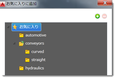

お気に入りのアセットの保存
アセット ブラウザ[お気に入り]フォルダでは、よく配置するアセットを別個のフォルダに追加して素早く簡単にアクセスできるようにしたり、削除することができます。[お気に入り]フォルダからアセットをクリックして、レイアウトに直接ドロップすることができます。
アセットをフォルダに追加するには、次の手順を実行します。
  1. アセットを右クリックし、[お気に入りに追加...]を選択します。
  2. アセットを配置するフォルダを選択し、[OK]をクリックします。
    新しいフォルダを追加するには、緑のプラス記号をクリックし、新しいフォルダ名を入力します。フォルダは、プラス記号をクリックしたときにハイライト表示されるレベルに追加されます。たとえば、最上位のフォルダを新たに追加するには、[お気に入り]をクリックして、プラス記号をクリックします。フォルダ内にフォルダを作成するには、プラス記号をクリックする前に、フォルダの名前をクリックします。
    フォルダを削除するには、フォルダをクリックし、赤のマイナス記号をクリックします。[お気に入り]のフォルダを削除しても、フォルダ内のアセットはシステムから削除されません
