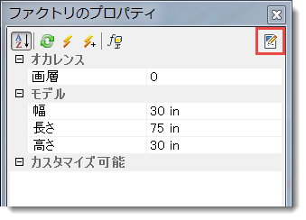

  1. レイアウトのアセットをクリックします。
  2. [ファクトリ]タブの[パレット]ドロップダウン メニューで、[ファクトリのプロパティ]を選択します。
  3. [プロパティを編集]アイコンをクリックします。
  4. 必要な変更を行います。[プロパティを編集]にアクセスしたレイアウトのアセットのみを更新する場合は、[更新]をクリックします。現在のレイアウトでアセットが使用されているすべてのインスタンスを変更する場合は、[すべて更新]をクリックします。
