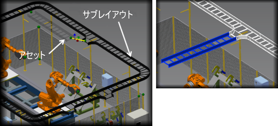

未使用のコネクタを表示する
レイアウトまたはサブレイアウトで未使用のコネクタの一部またはすべてを表示するには、[表示]コマンドを使用します。コネクタが表示されたら、サブレイアウト間で接続されたアセットを配置することができます。
未使用のコネクタを表示するには、次の操作を行います。
  1. 1 つまたは複数のサブレイアウトで構成される既存のレイアウトを開くか、1 つまたは複数のサブレイアウトで構成される新しいレイアウトを作成します。
  2. 使用する未使用のコネクタが含まれているサブレイアウトをアクティブにします。
  3. リボンで、 [ファクトリ]タブ [関係]パネル [表示]をクリックします。
  4. 未使用のコネクタの位置にカーソルを置き、左クリックして選択します。コネクタが表示されます。
  5. 必要に応じて、引き続き未使用のコネクタを選択します。
  6. コネクタを選択し終わったら、右クリックして、ポップアップ コンテキスト メニューから[完了]を選択します。コネクタを表示せずにコマンドを終了するには、右クリックして[キャンセル]を選択するか、[Esc]を押します。
  7. アセット ブラウザで、アセットを特定し、表示されたコネクタに接続します。引き続き、その他の表示されているコネクタにアセットを接続します。
  8. 終了したら、ファクトリ レイアウトのトップ レベルに戻ります。
  9. 他のサブレイアウト間でさらにアセットを接続する場合は、手順を繰り返します。
