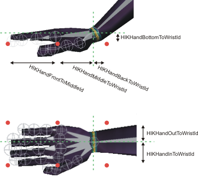

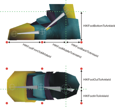

通常のコンタクト タイプ
通常のコンタクト タイプでは、キャラクタの足と手は、次の図に赤で示す 6 つのマーカーによって定義されます。これらのマーカーの位置は、キャラクタの足首または手首のジョイントに対して相対的に指定します(LeftAnkleNodeIdRightAnkleNodeIdLeftWristNodeIdRightWristNodeId の各ノード)。
これらのマーカーは 2 つのプレーンを定義します。1 つは足の裏または手のひらで、もう 1 つは足指または指です。これらのプレーンは足指または指の根本がヒンジとなり(上の図の中央のマーカーの位置)、必要に応じて HumanIK が足を曲げられるようにします。最適な結果のためには、キャラクタの足指または指の根本のすぐ下に、このヒンジを配置します。これは足または手が曲がる位置です。HumanIK によってコントロールされる、個別に回転可能な指と足指がキャラクタにある場合は、足指および指のコンタクトのセットアップも検討する必要があります。下記「足および手のコンタクトを設定する」を参照してください。
これは HumanIK で使用されるデフォルトのコンタクト タイプです。

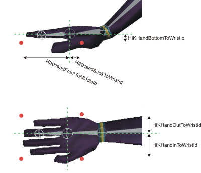

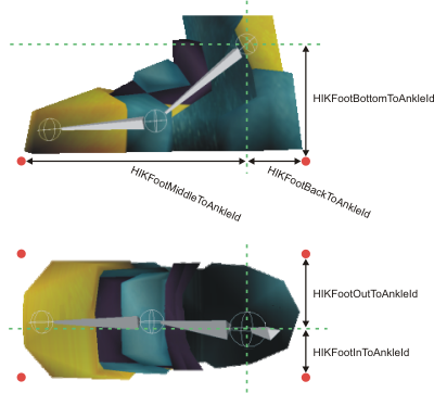

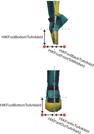

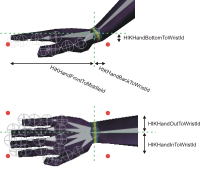

足首または手首のコンタクト タイプ
足首または手首のコンタクト タイプでは、キャラクタの足と手は、次の図に赤で示す 4 つのマーカーによって定義されます。これらのマーカーの位置は、キャラクタの足首または手首のジョイントに対して相対的に指定します(LeftAnkleNodeIdRightAnkleNodeIdLeftWristNodeIdRightWristNodeId の各ノード)。
これらのマーカーは、足または手全体を表す単一のプレーンを定義します。任意のマーカーがプレーンに当たる場合、足または手は足首/手首以外の場所で曲がらず、水かきのような単一のオブジェクトとして扱われます。この手法は、HumanIK によってコントロールされる内側足(In-Foot)や内側手(In-Hand)のジョイントがないキャラクタと、HumanIK によってコントロールされる個別に回転可能な指と足指のないキャラクタに最適です。

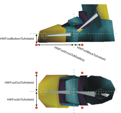

足指のベースまたは指のベース コンタクト タイプ
足指のベースまたは指のベース コンタクト タイプでは、次の図に赤で示すように、各キャラクタの足と手が 4 つのマーカーによって定義されます。これらのマーカーの位置は、キャラクタの足または手のジョイントに対して相対的に指定します(LeftFootNodeIdRightFootNodeIdLeftHandNodeIdRightHandNodeId の各ノード)。
これらのマーカーは、キャラクタの内側足(In-Foot)ジョイントまたは内側手(In-Hand)ジョイントの前面で、足または手のフロント部分を表す単一のプレーンを定義します。ただし、この手法では、キャラクタの手首または足はプレーンを通り抜けます。そのため、この手法が最適なのは、つま先で歩行するキャラクタや、後足の前部のみが地面と接する犬などの四足動物の後足です。
HumanIK によってコントロールされる足または手のジョイントがキャラクタにない場合、マーカーの位置は足首と手首のジョイントに対して相対的に決定され(LeftAnkleNodeIdRightAnkleNodeIdLeftWristNodeIdRightWristNodeId の各ノード)、この手法は機能的に上記の足首/手首のコンタクト タイプと同等になります。

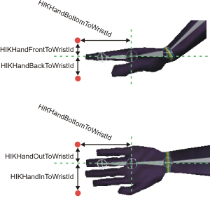

蹄のコンタクト タイプ
蹄のコンタクト タイプでは、キャラクタの足と手は、次の図に赤で示す 4 つのマーカーによって定義されます。これらのマーカーの位置は、キャラクタの足または手のジョイントに対して相対的に指定します(LeftFootNodeIdRightFootNodeIdLeftHandNodeIdRightHandNodeId の各ノード)。
これらのマーカーは、足または手の端を表す単一のプレーンを定義します。この手法が最適なのは、足の最後のボーンがおおよそ地面に対して垂直であるキャラクタです。たとえば、蹄のある動物や、アン ポワント(上記の図に示すようにつま先立ち)で踊るバレリーナなどです。通常、これらのキャラクタには、HumanIK でコントロールされる個別に回転可能な指または足指はありません。
このコンタクト タイプのいずれかのマーカーが地面に触れるときに、HumanIK は他のマーカーも地面に触れるようにするため、足首や手首、または足や手のジョイントの回転を試みます。この動作により、蹄のあるキャラクタの足の動きにリアリティが増します。
HumanIK によってコントロールされている足または手のジョイントがキャラクタにない場合、マーカーの位置は、足首と手首のジョイントに対して相対的に決定されます(LeftAnkleNodeIdRightAnkleNodeIdLeftWristNodeIdRightWristNodeId の各ノード)。
