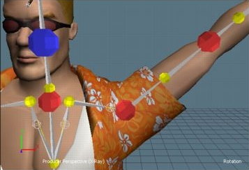

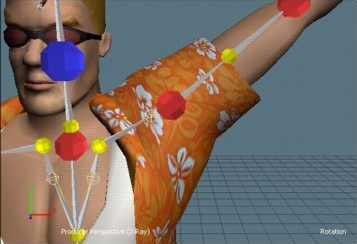

膝と肘
次のプロパティは、キャラクタの肘と膝が曲がる方法と回転する方法をコントロールします。
HIKLeftArmMaxExtensionAngle
ヨー軸に沿った左腕の最大伸長角度を決定します。
デフォルト値の 180.0 を指定すると腕は完全に真っすぐになりますが、後方に曲がることはありません。より低い値を設定すると、腕は完全に真っすぐにはならなくなります。
モード タイプ:
HIKPropertyNoMode
ユニットのタイプ:
度数
受け入れられる値:
0.0180.0
デフォルト値:
180.0
HIKCtrlResistMaximumExtensionLeftElbow
左肘が最大伸長角度に近づくにつれて次第にに伸びを抑制する固さの係数を適用し、手足のスナップを防止します。
より高い値を設定すると左肘は徐々に伸び、より低い値を設定すると速く伸びます。デフォルト値の 50.0 を指定すると手足のほとんどのスナップが修正されるので、大抵の場合に適切です。
モード タイプ:
HIKPropertyNoMode
ユニットのタイプ:
パーセント
受け入れられる値:
0.01.0
デフォルト値:
0.5
HIKCtrlResistCompressionFactorLeftElbow
収縮または左肘の内側への曲がりを抑制する固さの係数を適用します。
より高い値を設定すると、左肘は曲がりに抵抗します。最大値を設定すると、肘は元の FK 角度を維持します。これにより、キャラクタの胸が代わりに動く場合があります。
より低い値を設定すると、左肘はより自由に内側に曲がります。最小値を設定すると、完全に自由な動きになります。
モード タイプ:
HIKPropertyNoMode
ユニットのタイプ:
パーセント
受け入れられる値:
0.01.0
デフォルト値:
0.5
HIKLeftElbowKillPitchId
インバース キネマティクス ソルバでピッチ軸を中心にした左肘の回転を禁止し、不自然な方法で横に曲がらないようにするかどうかを決定します。
このプロパティを無効にすると、通常、インバース キネマティクス ソルバは、キャラクタに対して生成するポーズで肘のピッチ回転を防止します。ただし、特定の場合にピッチ回転が許可されることがあります。たとえば、左肘のエフェクタに Reach Rotation およびピッチ回転を直接割り当てる場合です。
このプロパティを有効にすると、15 度を超えるすべてのピッチ回転が禁止されます。エフェクタに直接ピッチ回転を割り当てようとしても同様です。この場合は、上腕ポイントを要求された向きにするため、その代わりに肩が最大 90 度回転します。
モード タイプ:
HIKPropertyOffOn
受け入れられるモード:
0: ピッチ軸を中心とした回転が許可されます。
1: ピッチ軸を中心とした回転は常に除外されます。
デフォルトのモード:
0

HIKRealisticShoulder
腕を上げたときの人間の肩の動作をシミュレートするため、肩から抽出され鎖骨のボーン(LeftCollarNodeId および RightCollarNodeId ノード)に適用される、肩(LeftShoulderNodeId および RightShoulderNodeId ノード)に適用される回転の比率を決定します。
たとえば、左の図では、HIKRealisticShoulder プロパティを有効にせずにキャラクタが左腕を上げています。この結果、肩が不自然なポーズになります。
この図では、HIKRealisticShoulder プロパティが有効になり、値が 1.0 に設定されています。腕が回転するときに、回転の 100% が鎖骨のボーンに移動し、モデルの肩が上に動きます。
