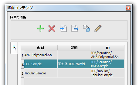

  1. 降雨コンテンツを開くには、 をクリックします。
    最初は、モデル エクスプローラとともにこのコンテンツがタブに表示されます。[降雨コンテンツ]ツールを切り離して、独立したパネルとして表示することができます。
    標準インタフェースのアイコン ツールを使用して、降雨ファイルの追加、削除、読み込み、書き出しを行うことができます。また、選択した降雨コンテンツのコピーを作成し、そのコピーを[IDF 降雨]ウィンドウで編集することもできます。

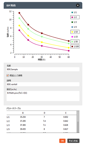

  2. サンプルの IDF 式をダブルクリック(またはサンプルの IDF 式を選択して[編集]をクリック)すると、その式が[IDF 降雨]ウィンドウに表示されます。
    • [数式]に表示されている式を使用して、[年超過率]で選択した各条件の IDF 曲線がグラフに表示されます。
    • 現在の選択内容を既定値として設定することができます。現在の降雨コンテンツの名前、説明、数式を編集することができます。
    • パラメータ テーブルには、現在の式に表示される各条件に対して使用される値が表示されます。
  3. 変更するフィールドの編集が完了したら、[OK]をクリックします。
