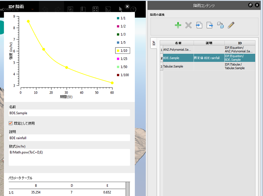

降雨コンテンツと IDF 降雨パネル
最初は、モデル エクスプローラとともに、降雨コンテンツ マネージャがタブとして表示されます。このタブを移動して、降雨パネルを独自のウィンドウ内に表示することができます。
また、IDF 降雨ウィンドウでダブルクリックしてサンプルを開くこともできます。選択した各 AEP 条件について、IDF 曲線のグラフがパネルに表示されます。サンプル名の変更、新しいサンプル名の指定、サンプルの説明の入力、サンプル式の指定を行うことができます。現在の式を既定の式として設定できることに注意してください。
式のデータも、表形式でパネルに表示されます。フィールドの表示内容が変更され、作業中のサンプル式がフィールド内に反映されます。表形式のデータを操作して、現在の設計に対して最も正確な曲線を指定することができます。
