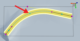

| [中点]は接線を移動します。 |

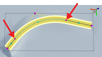

| [円曲線の終点]は曲線の始点または終点を変更します。このマニピュレータは、曲線の長さと半径に影響します。 |

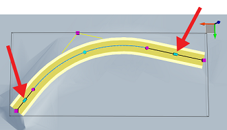

| [曲線の半径]は曲線の半径を変更します。 |

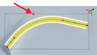

| [交点(PI)]は 2 つの接線が交差するポイントを移動します。 |
