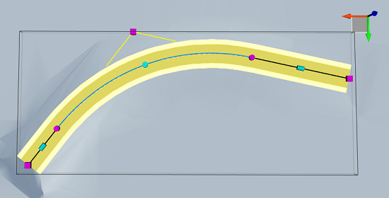

水平ジオメトリを編集する設計道路のマニピュレータは平面図ビューで使用できます。縦断ジオメトリを編集するマニピュレータは、モデルをピッチさせて選択した線分を斜めに表示すると使用できます。
注: 水平方向または垂直方向の設計道路マニピュレータを表示するには、編集モードは道路アセット カードで [ジオメトリ]に設定する必要があります。
水平方向のマニピュレータは、モデルを平面図ビューで表示すると使用できます。

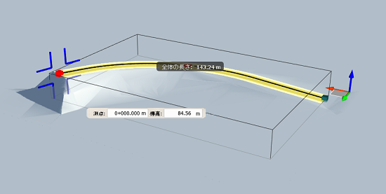

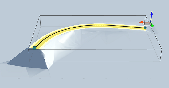

垂直方向のマニピュレータは、モデルが斜めにピッチされていると使用できます。
標高を調整するには、垂直方向のマニ ピュレータを選択します。
