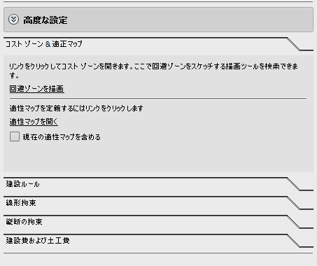

  2. [コリドー最適化]パネルで、[高度な設定]をクリックします。
  3. [コスト ゾーン & 適正マップ]をクリックします。
  4. [回避ゾーンを描画]をクリックして、コスト ゾーンのアセット カードを表示します。
  5. コスト ゾーンのアセット カードで をクリックして、ポリゴンの回避領域をスケッチします。ダブルクリックして終了します。

  9. [コリドー最適化]パネルで[高度な設定]をクリックします。
  10. [コスト ゾーン & 適正マップ]をクリックします。
    カバレッジ エリアは、回避領域として表示されます。
