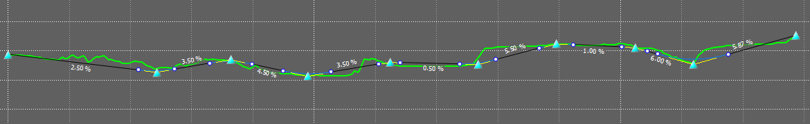

縦断最適化前のおおまかなプロファイル

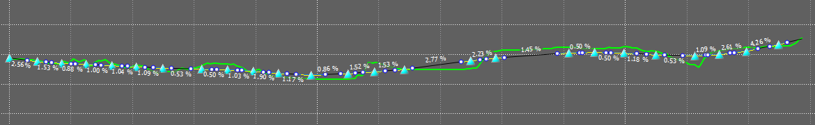

縦断最適化後のプロファイル
