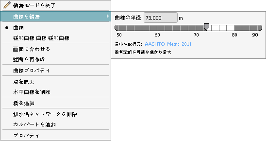

値の範囲から半径を選択するには
  1. [編集]をクリックします。
  2. 道路を選択します。
  3. 変更する曲線を右クリックします。[曲線を編集]をハイライト表示します。
  4. 次のいずれかの方法で、半径を変更します。
    • 目的の半径までスライダをドラッグします。
    • [曲線の半径]セルに値を入力します。
    注: 曲線に対し幾何学的に可能な半径の値が、連続体に表示されます。解決可能な範囲外の値を入力した場合は、警告メッセージが表示されます。
