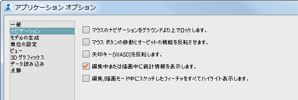

をクリックします。
- [アプリケーション オプション]ボックスで[ナビゲーション]をクリックし、有効にするオプションを選択します。
- [マウスのナビゲーションをグラウンドより上でロックします]を選択すると、地下のビューを非表示にすることができます。
- [マウス ボタンの移動とオービットの機能を反転させます]を選択すると、InfraWorks 360 内でそれらのボタンの機能を反転させることができます。
- [矢印キー(WASD)を反転します]を選択すると、W、A、S、D の文字キーと各種矢印キーの機能を反転させることができます。

- 編集、作成中にオブジェクトの全体の長さまたは体積などの統計情報を表示するかどうかを切り替えます。
- 描画モード中にスケッチしたフィーチャをハイライト表示します。
