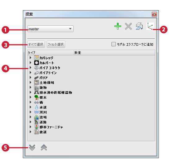

元のモデルなど、すべての提案に関する情報を表示するには、[提案管理] を使用します。
[提案管理]パネルには、次の要素があります。
| アイコン | 名前 | 説明 |
[新規提案を追加] |
提案をマスターに追加します。新規提案は以前の提案に基づいており、提案を追加したときにアクティブであった提案と同じすべてのフィーチャを初期に含んでいます。すべての提案はマスターと一緒に保存されます。同じデータの別のビューとしてこれらの提案を考えてください。 |
[現在の提案を削除] |
現在の提案を削除します。その提案で作成されたすべてのフィーチャも削除されます。 |
[提案を結合] |
変更を組み合わせて 2 つの提案を結合します。いずれかのフィーチャが競合する場合、競合は赤で表示されます。競合を削除するには、該当するオブジェクトを選択し、[削除]をクリックします。 最終提案を決定した後、それをマスターと結合することができます。「提案を結合するには」を参照してください。 |
[2D/3D スケッチ表示を切り替え] |
2D 表示と 3D 表示を切り替えます。 |
スケッチまたは読み込みにより現在の提案に追加したすべてのフィーチャを選択するには、[すべて選択]をクリックします。提案したフィーチャに加え、マスター フィーチャが現在の選択セットに含まれる場合は、[フィルタ選択]をクリックして、現在の提案に追加した選択セットのメンバーのみを表示します。 |
既定では、提案したフィーチャは [提案管理] に表示され、モデル エクスプローラには表示されません。提案したフィーチャをモデル エクスプローラに追加するには、これらのフィーチャをハイライト表示し、[モデル エクスプローラに追加]を選択します。 注: モデル エクスプローラにフィーチャを追加すると、モデル エクスプローラから削除することはできません。モデル エクスプローラでこれらを削除すると、モデルから完全に削除されます。
([すべて展開])および
([すべて折りたたむ])矢印を使用して、各データ ソースを表示するか、リストを折りたたんでフィーチャ タイプ タイトルのみを表示します。リストを折りたたむと、個々のフィーチャ タイプを展開できます。 データ ソースを右クリックし、関連するオプションを表示します。
