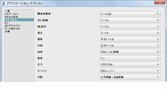

モデルに計測単位を割り当てます。計測単位の設定は、InfraWorks 360 アプリケーション全体で使用されます。たとえば、スタイルの編集、または長さ、幅、および深さプロパティの設定を行うときに使用されます。これらの設定は、セッション間で有効に維持されます。
  1. をクリックします。
  2. [単位の設定]を選択します。
    • [既定の単位]を設定し、モデルでメートル単位またはインペリアル単位のどちらを使用するか指定します。
      この選択内容から、このダイアログ ボックスの他の単位オプションの既定の設定が決定します。
      注: [既定の単位]を[インペリアル]に設定しても、一部の測定値でメートル法の単位を選択することができますが、メートル法の選択肢はリストの下位となります。
    • 他の測定オプションのそれぞれに対し、既定の単位を指定します。

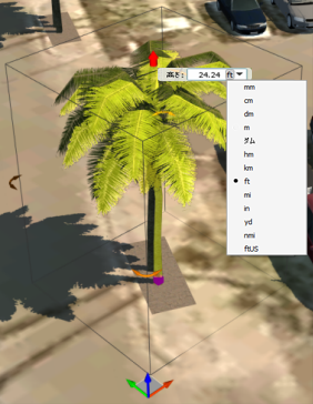

      注: オブジェクトを作成、編集する際には、単位設定タブで指定した既定の単位を無視できます。選択したオブジェクトのミニツールバーに表示される計測の単位を選択し、ドロップダウン リストから希望の計測単位を選択します。
