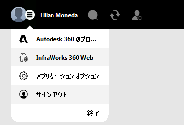

ユーティリティ バー
ユーティリティ バーにはクラウド コラボレーション用のツールとともに、多くの作業フェーズで使用する共通ツールが含まれています。
クラウドに関連するツール
  1. A360 のアカウント ID を使用し、プロファイル写真をクリックしてサイン インしたり、InfraWorks 360 からサイン アウトします。 サイン インしたら、A360 のプロファイルへのアクセス、アプリケーション オプションの指定、アプリケーションからのサイン アウト、アプリケーションの終了を行うことができます。
  2. 設計フィードを使用して他のユーザとインフラストラクチャ設計について検討します。
  3. 初めてモデルをパブリッシュしたり、更新を同期します。
  4. Web ブラウザで InfraWorks 360 のモデルにアクセスします。
