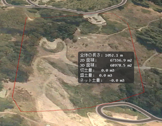

[地形統計情報]ツールは、全体の長さ、2D および 3D 面積、および選択した地形領域の体積を計測します。
  1. 計測する領域が表示されるよう縮小ズームします。
  2. をクリックします。
  3. 始点をクリックして、次に計測する領域の外周を構成する各追加点を 1 回クリックします。ダブル クリックして終了します。
    計測情報が範囲上に表示されます。
    体積情報は、たとえば、カバレッジを追加してその高さを調整する場合など、計測領域の高度を調整する場合のみ表示されます。
  4. 現在の計測をクリアするには、[Esc]を押します。
    ツールがアクティブのままである場合、他の領域を計測できます。
