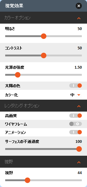

視覚と光源の効果の範囲をコントロールするには、[視覚効果] パネルを使用します。 日照、風、雲の設定 を併用して、モデルの外観をカスタマイズします。
をクリックして視覚効果 パネルを表示します。
[視覚効果]パネル これらの設定を使用して、各効果の違いを試してみます
  • [明るさ]: イメージの最も暗い色と最も明るい色の間の範囲です。明るさが高いと黒の量が少なくなり、イメージは露出オーバーの写真のように見えます。明るさが低いと黒の量が増えるため、イメージは不十分な照明で撮影した写真のように見えます。
  • [コントラスト]: 明るい色調はより明るくなり、暗い色調はより暗くなります。
  • [光源の強度]: 全体的な輝度および色の強度を均一に調整します。
  • [太陽の色]: シミュレーションの太陽の位置に色を追加します。
  • [カラー化]: [中]、[グレースケール]または[セピア]を選択します。
  • [高画質]: イメージのレンダリングの解像度を粗から高へ切り替えます。
  • [ワイヤフレーム]: フィーチャが 3D スケルトンまで減らされ、線と頂点のみが表示されます。
  • [アニメーション]: 水の波と雲のアニメーションのオンとオフを切り替えます。オフにすると、波と雲が静止したままになります。
  • [サーフェスの不透過度]: 地形の下にあるフィーチャを表示するために、モデルのサーフェスを透明にします。
  • [視野]: カメラの広角レンズと同様に、現在のビューからフィーチャを平坦化して、広視野ズームします。フィーチャは実際よりも小さく離れて表示されます。
