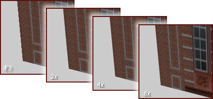

アンチエイリアシングのオン/オフを切り替えたり、アンチエイリアシングのレベルを 2 倍、4 倍、8 倍に増減したりできます。
エイリアシングは、ラスター表示で四角形や長方形のピクセルを使用して斜めやカーブしたエッジを描画したときに発生する階段効果です。アンチエイリアシングは、隣接するピクセルをサンプリングしてこれらのエッジを滑らかにしてイメージ品質を向上させます。
注: アンチエイリアシングはセッション間で有効な視覚効果です。

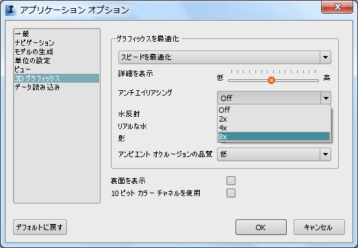

  1. [アプリケーション オプション]ウィンドウを開くには、 をクリックします。
  2. アンチエイリアス コントロールを表示するには、[3D グラフィックス]をクリックします。
